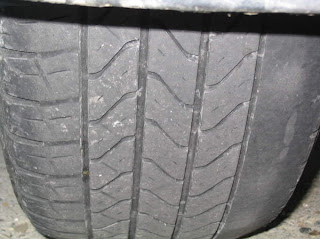

    • Kamber (Camber) açılarının yanlış olması nedeniyle aşınma
    Aynı aks üzerinde bulunan lastiklerin üst kısımlarının birbirlerine yaklaşık olması durumuna negatif kamber (negative camber) denilir ve lastik tabanlarının iç kısımlarında aşırı aşınmaya neden olur. lastiklerin birbirine uzak olması durumuna ise pozitif kamber (positive camber) meydana gelir ve lastik tabanlarının dış kısımlarında aşırı aşınmaya neden olur.
    Pozitif kamber aşınması
    Negatif kamber aşınması
    Aşırı bir negatif kamber örneği

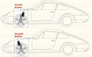

    • Kaster açılarının yanlış olması nedeniyle aşınma
    Direksiyon ekseninin yatma yönü ve açısına denir. Eksen öne doğru yatık ise negatif kaster, arkaya doğru ise pozitif kaster meydana gelmektedir. Kaster açısı genelde pozitif seçilmektedir. Basit bir örnek vermek gerekirse bisiklet gidonu ön tekere göre pozitif açı yapacak seçilde yerleştirilmiştir. Kaster açısında negatif olması durumunda araç bir nevi sekerek gitmeye çalışır. Buda lastik tabanında aralıklı bir aşınmaya neden olur.

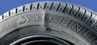

    • Yanak hasarı
    Lastiğin en zayıf bölgesi olan yanakda meydana gelen bu aşınma türü genelde sert çukurlara düşüşlerde ve kaldırımlara sert çıkışlarda meydana gelir. Genelde yarım misket büyüklüğünde bazen de darbenin şiddetine bağlı olarak yarım pinpon topu büyüklüğüne kadar yanak üzerinde oluşabilir. Çok tehlikeli bir aşınma türüdür. Lastiğin hem iç hemde dış kısmında meydana gelebilir. Bu nedenle sert bir çukura düşülmesi durumunda mutlaka kontrol edilmelidir.Tamiri tavsiye edlimez ve lastiğin değiştirilmesi gereklidir.
    Pinpon topu büyüklüğünde bir yanak hasarı
    Çizgi şeklinde bir yanak hasarı
    Misket büyüklüğünde bir yanak hasarı

    ilk fotodaki durum taban bozulması üzerine aşırı ısınma ile de gerçekleşiyor, bu yaz bizimkilerin başına geldi..

    Patlamaya en yakın olanıda balon yapmış son resimlerdeki lastikler sanırım kötü bir durum değişilmeli.
