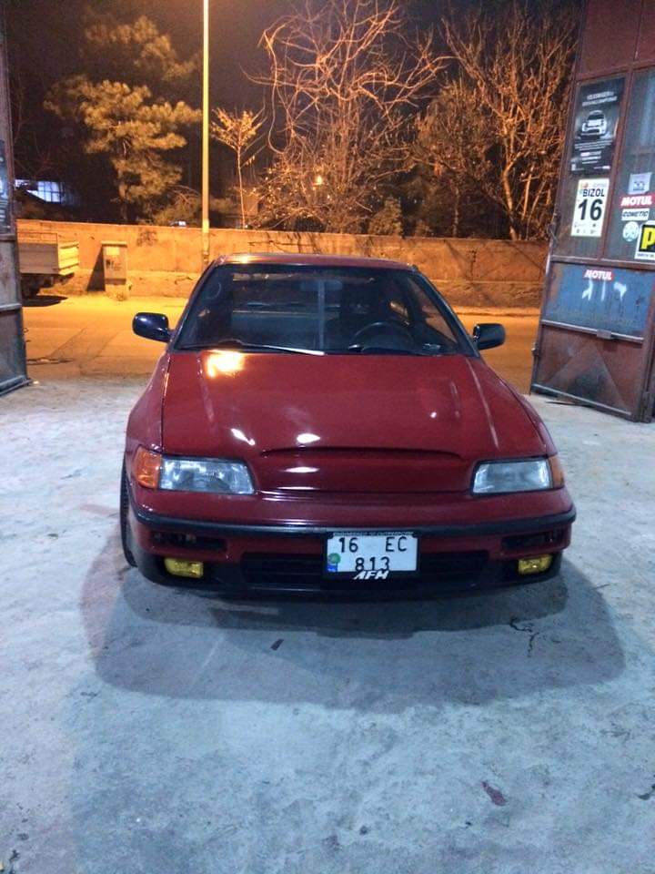

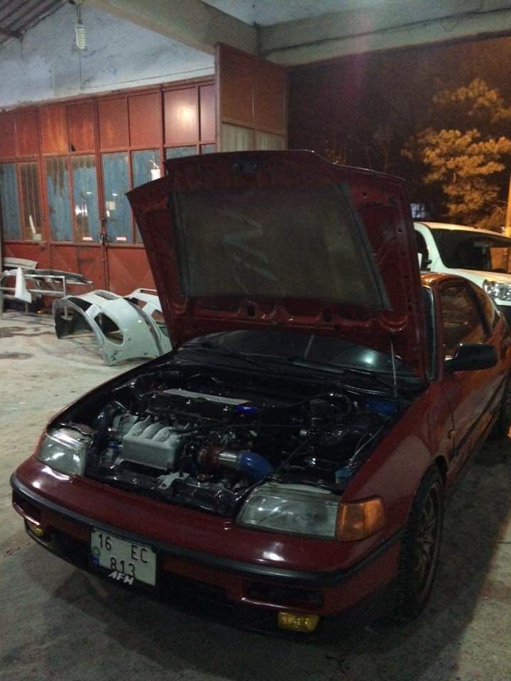

    tr de ilk yapılan k20 crx , sonkanatkırıcı
    https://www.techturkey.com/forum/pro...tml?highlight=
    Ne arabaydı be..
