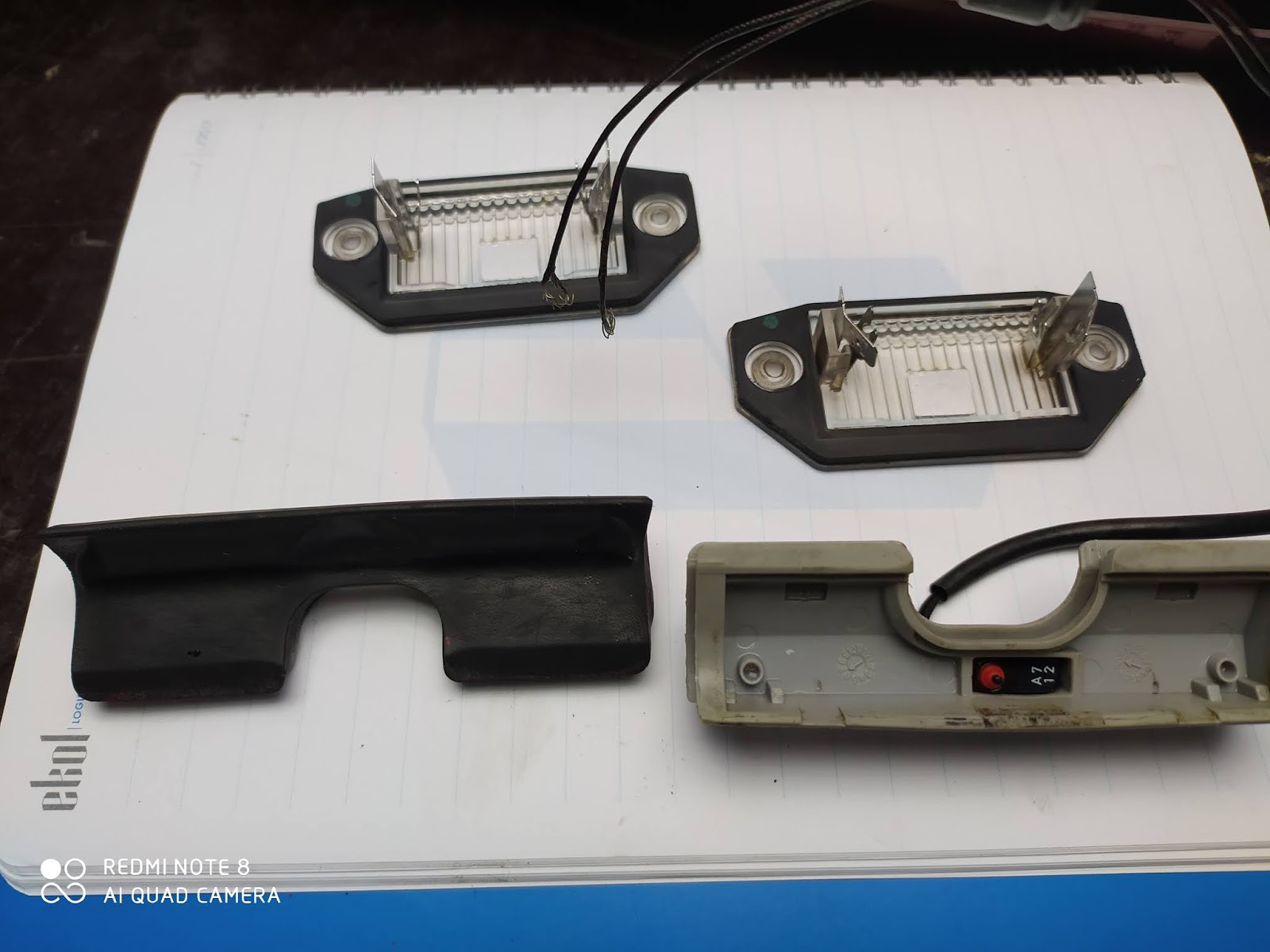

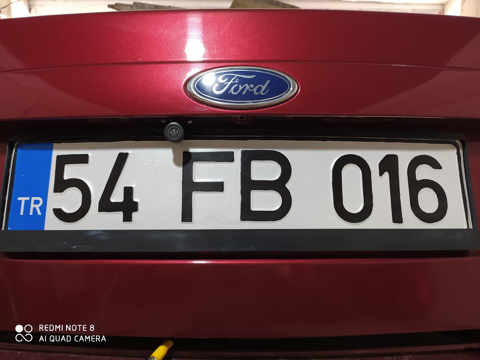

    Bagaj kapağının üzerindeki halıfleks'i söktüm öncelikle, hedefim geri görüş kamerasını plakalığın üzerine gelecek şekilde monte etmek.
    Tamponu delmek istemiyorum bir de açı ayarı (yukarı-aşağı) yapamadığım için fonskiyonel de olmamıştı geçen seferde.
    Plakalığı koyup deneme yapıyorum yeterli alan var mı diye.

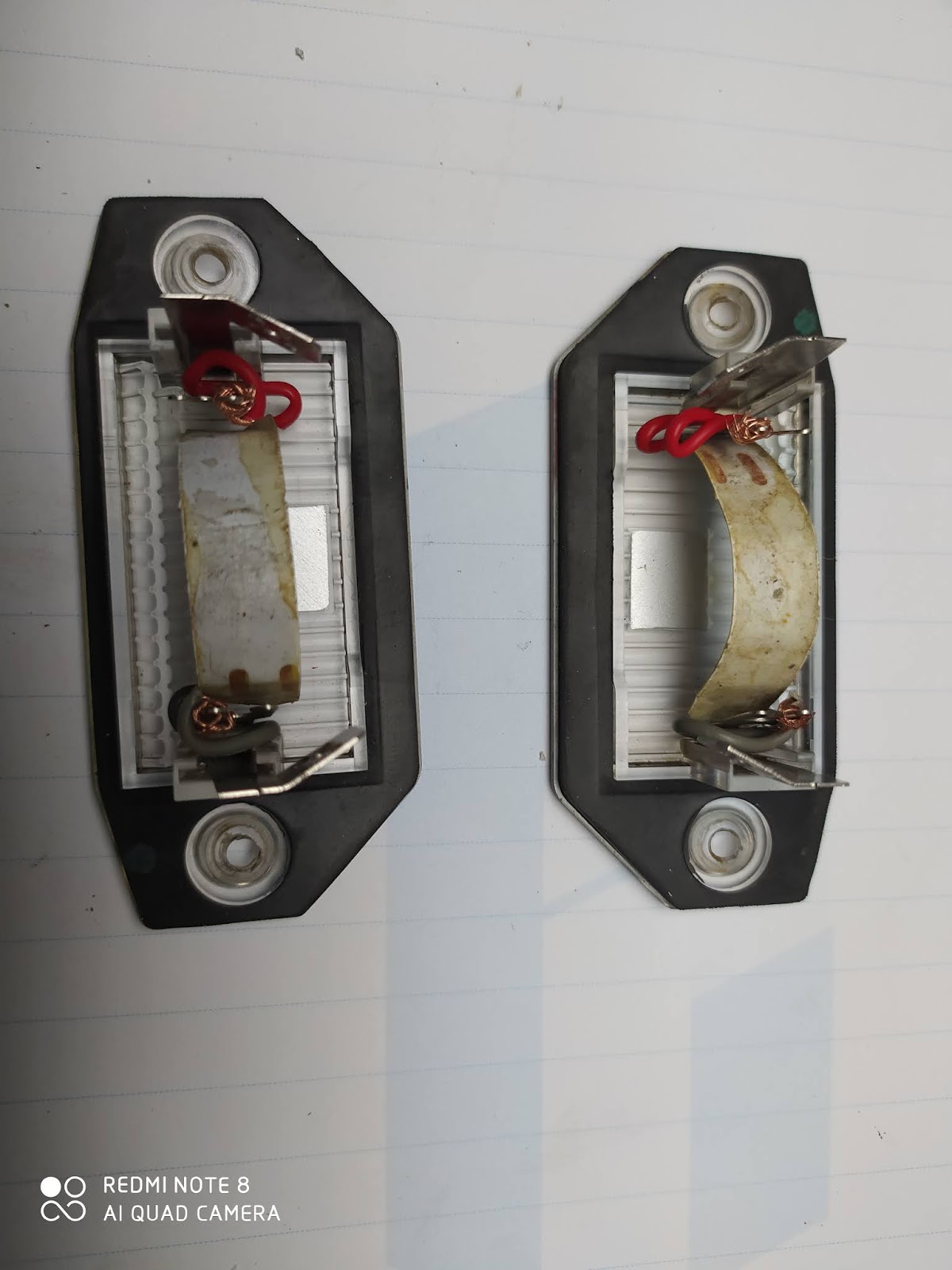

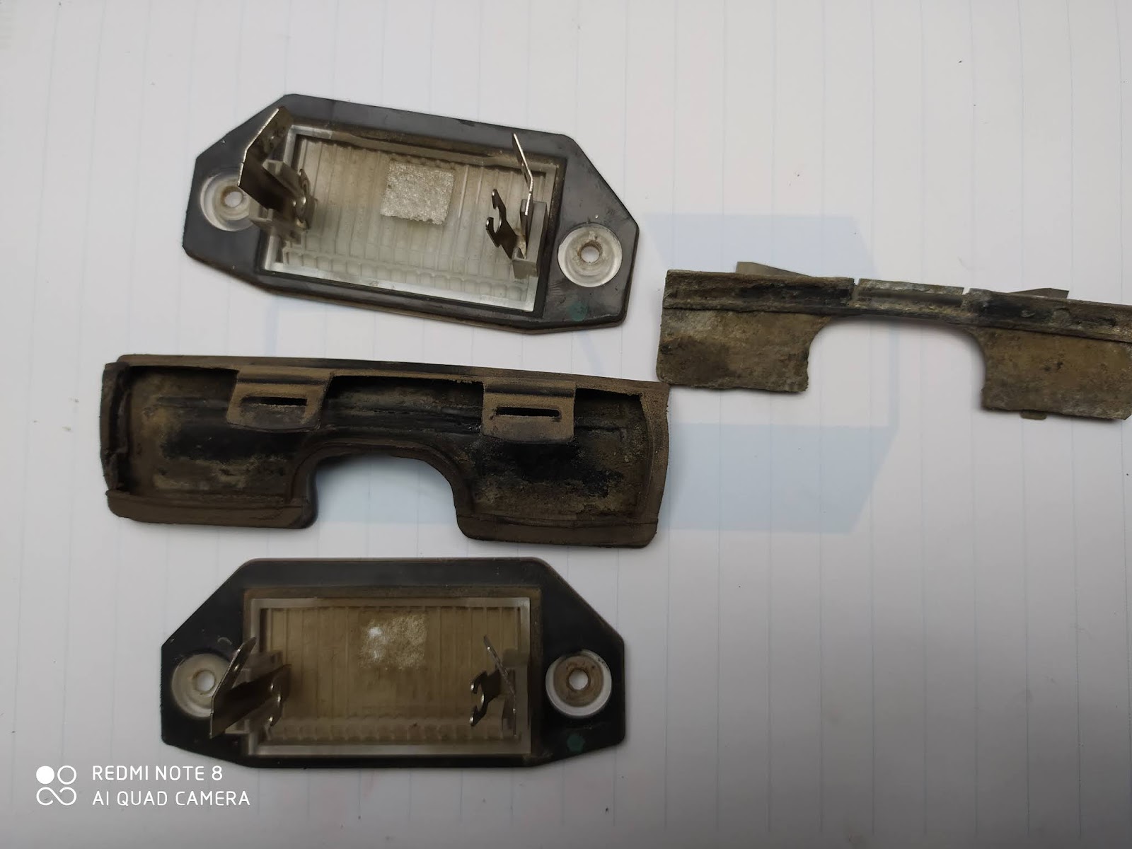

    Sonra plaka aydınlatmalarının olduğu kısım meğerse arkadan bağlantılıymış, o kısmı komple aşağı alıyoruz.
    Bu arada bagaj üstündeki butonu çalışmıyor onu da tesadüf eseri tamir ettik, anlatacağım.
    sökmüşken butonu ve plaka aydınlatmalarını güzelce bir temizledim.
    butonun çalışıp çalışmadığını kısa devre modunda ölçtüm, buton da sorun yokmuş.
    ve temizlenmiş halleri:
    Manayla hadi açtık şu plakalık lambalarını da değiştireyim dedim beyaz led'e döndüm elde kalan şerit ledden 2 parça keserek.
    Şimdi kamera kısmına gelelim,
    parçayı söktüm kameranın nereye monte olacağını ayarlamak için yer belirledim ve ufacık matkap ucuyla o kısmı deldim.
    Tabi buna takacak vidam yok, gözüme kenarda duran kumandalı araba ilişti, far lambalarını tutan 2 vidasını çaktırmadan söktüm
    vidaların başında sabit pul gibi bir parça var iyi oldu deliklerden çıkmak gibi bir lüksü olmaz.
    Tezgahta son denemeler:
    Tabi şimdi kabloyu içeri alacak bir yer lazım, kameranın ucunda bir rca bir de adaptör girişi var bunları geçirmek için min 12-13 mm çapında delik açmak lazım, parçayı delmek işime gelmedi.
    Plakalığın kenarından azıcık keserek çözdüm işi. (genel olarak kesme biçme işlerini sevmiyorum ama böyle sonradan eklentiler için bazen gerekiyor)
    Gerekli açma germe hareketlerinden sonra plakalık aydınlatmalarının olduğu parçayı kilidi -butonu vs topluyoruz yerine takıyoruz.
    Aydınlatmaları da kontrol ediyoruz çalışıyor mu diye.
    Plakalığı takıyoruz en son olarak.

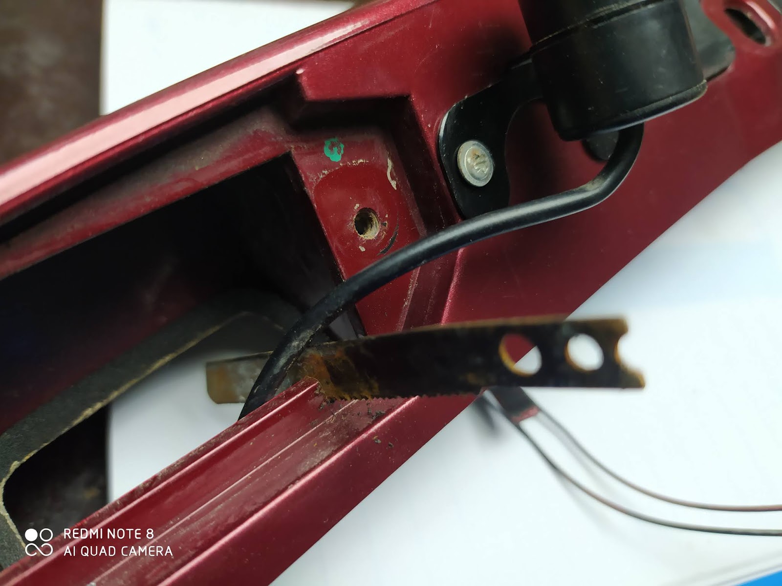

    işin kolay kısmı bitti, zor iş şimdi kabloları bagaj kapağından bagaj içine almak.
    Ben bu iş için her daim kenarda duran eski tip bir silecekten söktüğüm metal parça kullanıyorum kılavuz niyetine.
    Kabloyu bu parçaya bantlıyorum ve yavaş yavaş sprial hortumdan geçiriyorum.
    Bu kabloları geçirme esnasında bir yerde bagaj kilidi açıldı allah allah dedim nasıl olur, meğerse spiral hortum içinde bir kablo kopmuş, buton da bu yüzden çalışmıyormuş.
    hemen kabloya gerekli şefkati gösterip onardık tabi.
    Ve toplamadan önce her zaman çalışıp çalışmadığını denerim, sonra bir daha sök tak zor oluyor.
    Kameramız çalışıyor ama yukarıda kalmış ayarını yapacağız birazdan.
    Bagaj aydınlatma için ilk fotolarda görünen led lerden 3 tane kullandım 2 led arası 25 cm olacak şekilde ayarladım bağlantısını bagaj aydınlatmasından aldım.
    Mazallah arabaı satarız yalıtım falan yaptırır alan instagramda ifşa olmayalım alın size yeni spagettiler diye makaronumuzu kullanmayı ihmal etmedim
    Şimdi sıra mutlu sonlu fotolarda
    Bagaj içi bir şeylere benzemeye başladı sonunda.
    Bu arada iç plastikleri de söktüm güzelce iç dış yıkadım, petrolden aldığım saçma sapan ama az da olsa iş gören torpido parlatıcısı ile sildim.
    Kamera aşağı yukarı ayarı da tamam, gayet güzel oldu. Çözünürlük tabi 300 TL lik bir cihaz için (2din+kamera) normal sayılsa da güncel kaliteli ürünlere göre tost makinası gibi kalıyor.

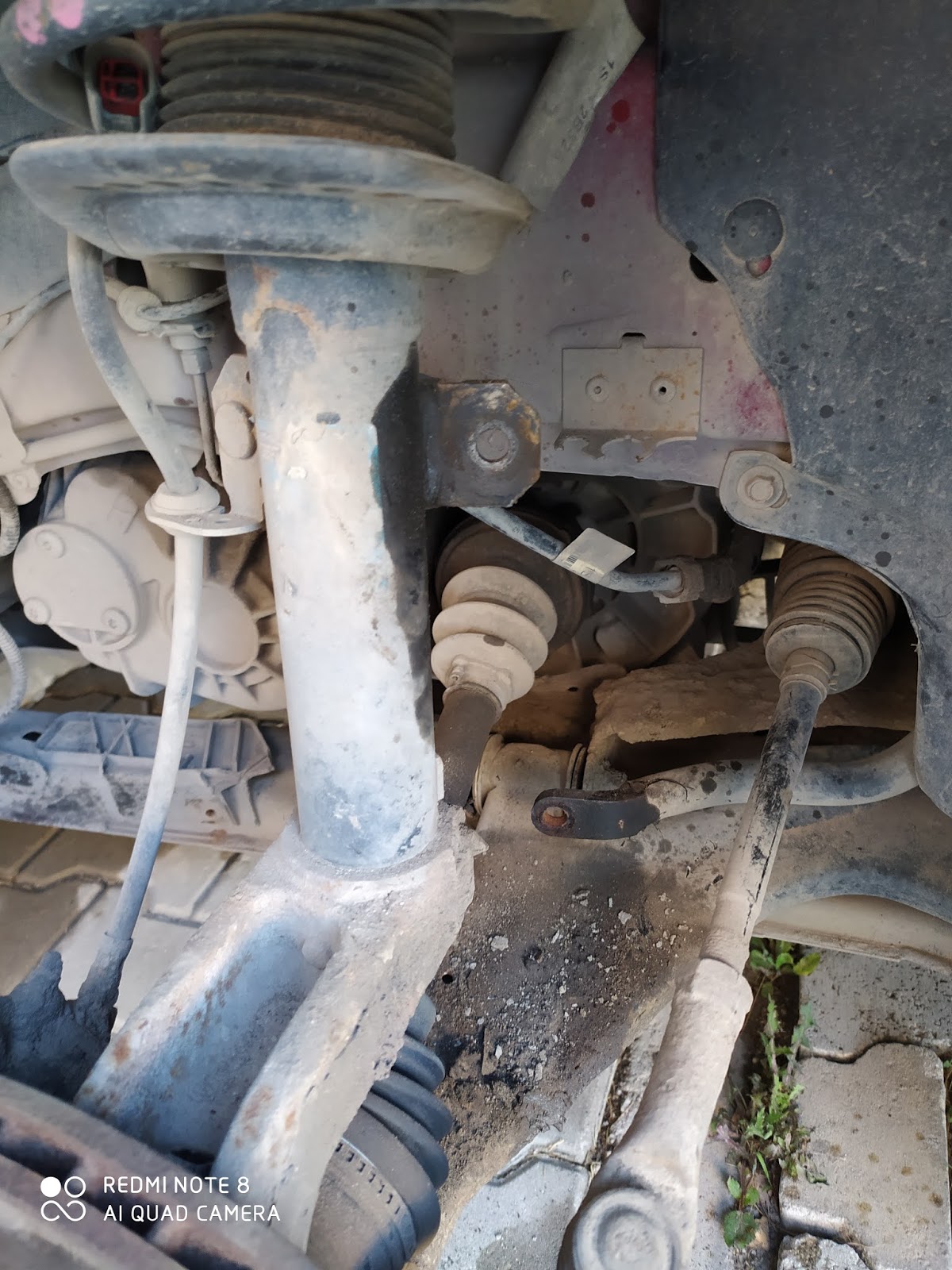

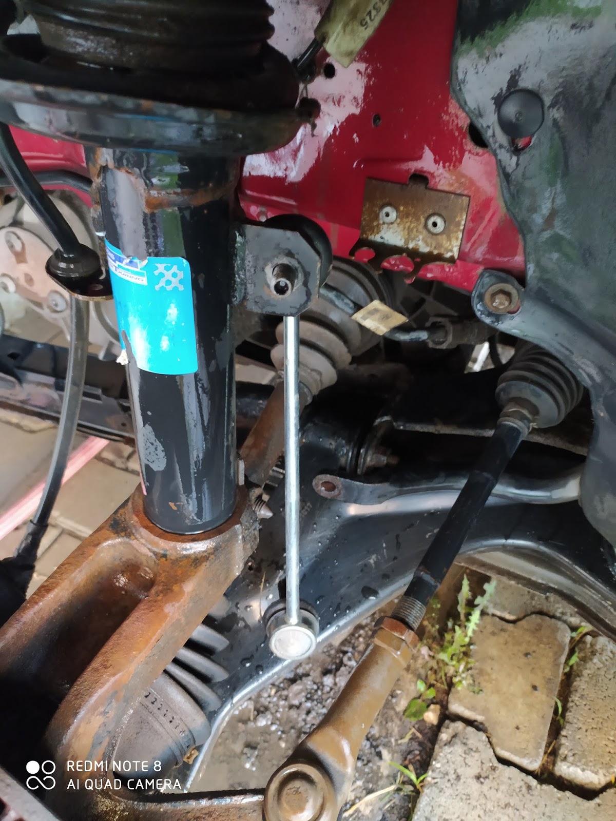

    Ön takımda bazı sesler vardı, uygun maliyetli olandan başlamak istedim.
    Hem de ilk defa Z rot değiştireceğim için biraz tecrübe kazanırım dedim.

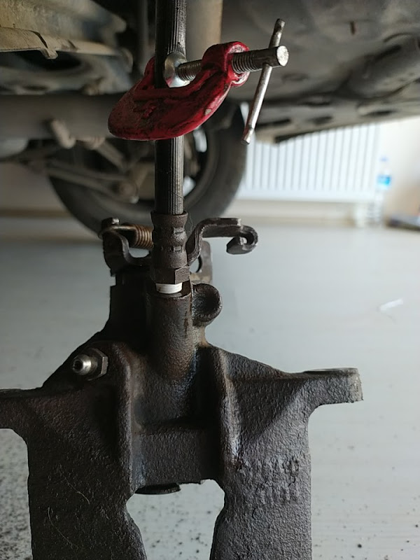

    Fotoğrafta görünen kriko ile ter yüzünden 2 litre kadar su kaybettikten sonra aracı ancak kaldırdım ve lastiği sökebildim.
    Kendi krikomu eski araçta gönderince, bu 10 yıldır kullanılmayan alete kaldık. Yağladık balladık ama inatçı bir arkadaş çıktı sağ olsun.
    Ekipman gerçekten hayat kurtarıyor onu anladım.

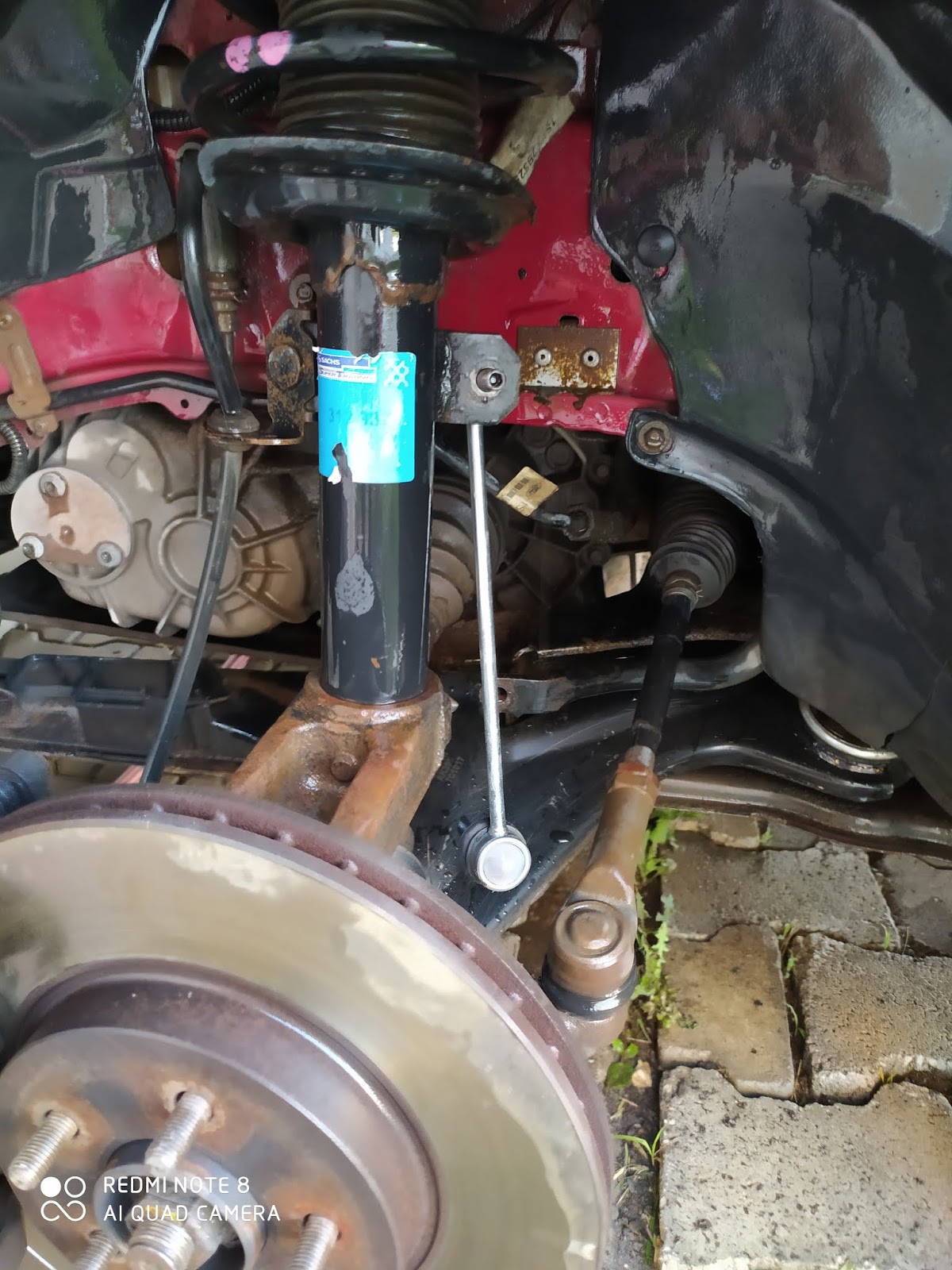

    Üstteki fotoğrafı çektiğim gün dik rotu değiştirdim. Değiştirirken oldukça zorlandım,
    2. kriko ile meğerse çook kolay oluyormuş o iş. Viraj demirini alttan kriko ile kaldırınca dik rotun cıvata kısmı delikle öpüşüyor ittiriyorsun ve somunu sıkıyorsun bu kadar .
    Tabi ilk taraf acemiliğe geldiği için kan ter ve göz yaşı eşliğinde değiştirdik.
    Ama ne var tecrübe kazandık
    Tabi parça arttırmayan usta olamıyor bu alemde, bizim de gerçi usta olmak gibi bir derdimiz yok neyse topladık arabayı çıktık eve.

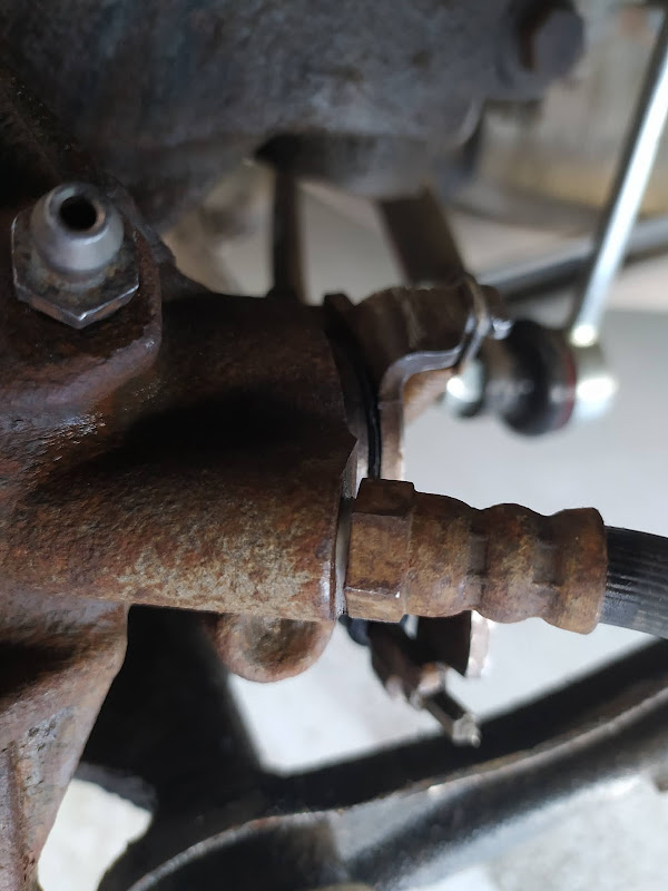

    Sabah bir geldim bir de ne göreyim gösterge de (ABS) ışığımız yanıyor. Abs sensörüne giden kabloya yanlışlıkla sağlam bir çekiç darbesi indirmiştim dedim herhalde kabloyu kopardım, neyse söktüm ertesi gün tekeri yeniden, soketi oturtamamışım.
    Zaten temizlik için yine sökecektin.
    Tabi bu aşağıdaki foto çekilmeden önce arabanın altından yarım vilede kovasıyla çamur tortusu çıktı.
    Güzelce sabunlayıp köpürtüp yıkadım, ulaşabildiğim her yeri temizledim.
    Şu salıncak ve etrafı önceden komple çamurdu.
    Dik rot'un fotoğrafları farklı açılardan.
    Burası da sürücü tarafı lastiğin olduğu kısım.

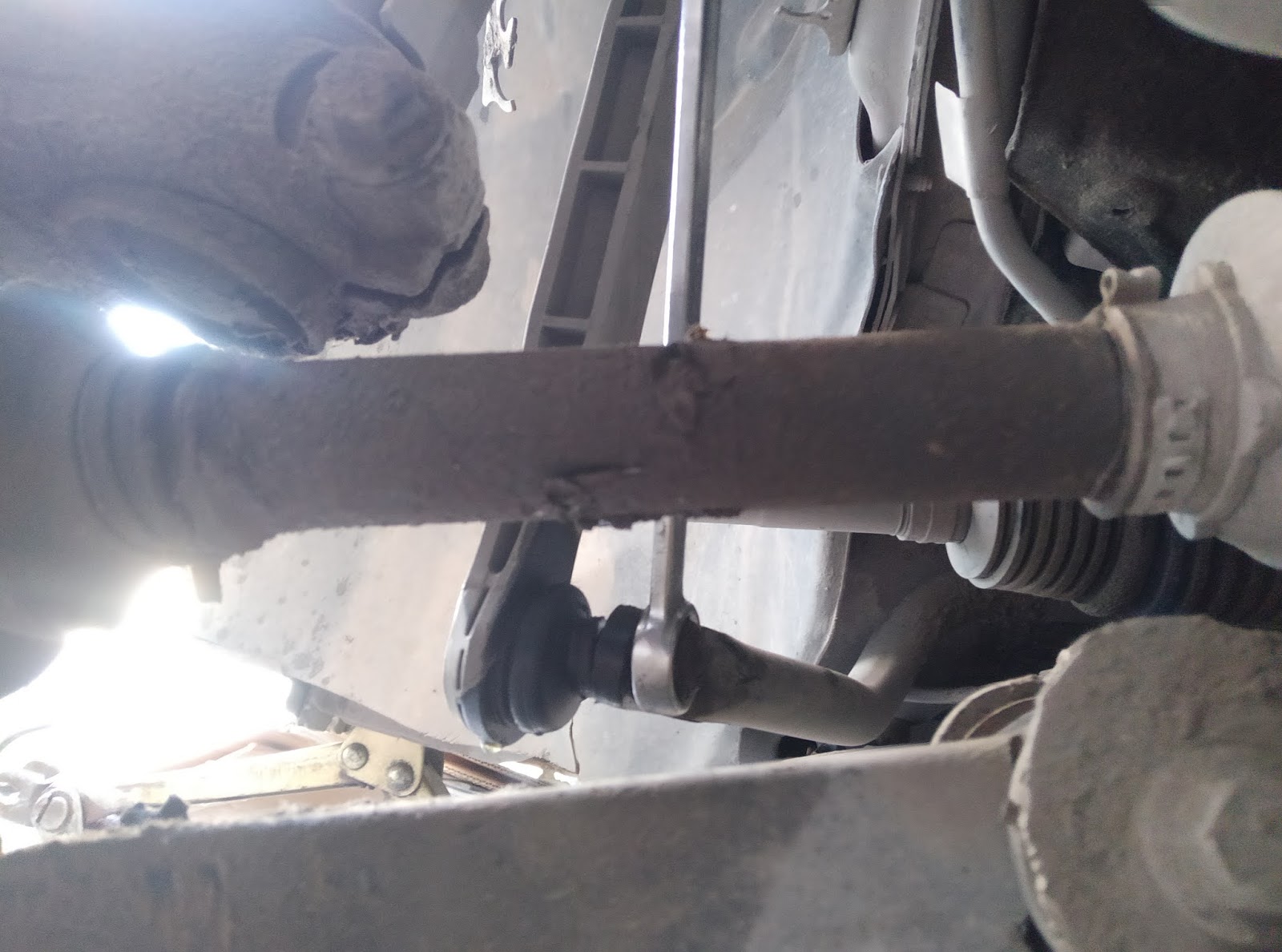

    Tabi dünden tecrübeliyiz artık ne yapacağımızı biliyoruz, tik tak toe şeklinde 25 dk da z rotu değiştirdim. Eski z rotlar plastikti. Bana da önerilen plastikti esasında.
    Ama aloparça şaseden teyit ederek plastik göndereceğini söylediği halde metal gönderdi.
    İade ile uğraşmak istemediğim için geçici olarak bunları taktım. İşçilik vermediğim için umursamadım açıkçası, ürünler DELPHİ'nin ürünleri, kaliteli olduğunu düşünüyorum.

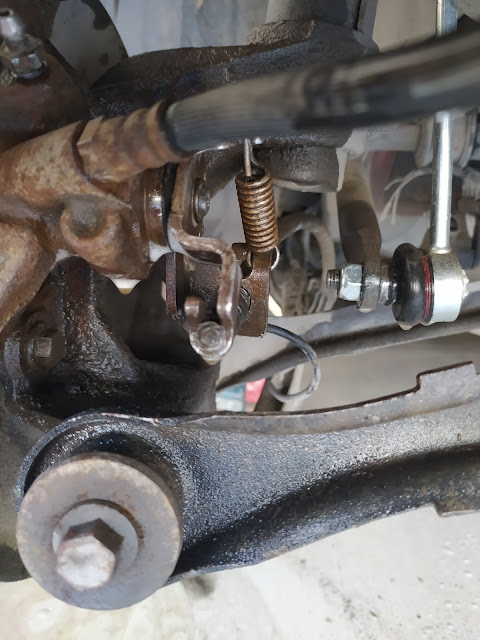

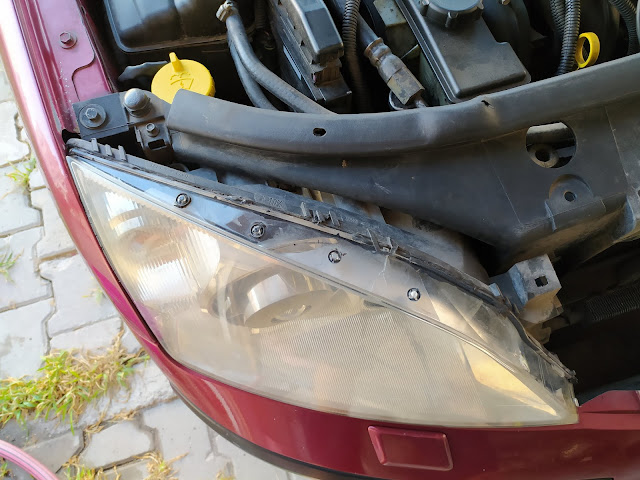

    Aşağıdaki arkadaş far yükseklik ayarını yapan parça
    Plastik bir parça ve alt şase parçasına perçinle tutturuluyor.
    Bir şekilde kırılmış ve usta arkadaşlar 125 cm lik akıllı vida kullanarak tamir etmeye çalışmışlar. Tabi ki edememişler.
    Kablolar kopuk soket üzeride, soket su almış vs vs.
    Bunu söküp komple kenara aldım tamir ettikten sonra takacağım, vaktim olmadığı için şimdilik kenarda bekleyecek.
    Sanayi de kullanılan siyah eldiven bulamadığım için bulaşık eldiveni aldım, baya iş görüyor gerçekten.
    Far yükseklik ayar parçasının bağlantısı, bunu söküp onarmayı deneyeceğim.

    z rotları sökmeden önce yağ sökücü sıkıyorum biraz gevşesin diye.
    z rot somunları önde metrik 17 arkada metrik 15
    Far ayar parçasının soketi bu durumda, onaracağız zaman bulduğumuzda.
    Bu da far ayar parçamız. Hareket etmesinde de sıkıntı var onu da düzelteceğim.
    Eski Z rot.
    Eski ve yeni Z rotlar. Plastik olan eski çamur içinde zaten.
    Z rotu söktükten sonra güzelce bir temizledim yine.
    Tel fırça çok güzel işler çıkartıyor kuru çamur için.
    Temizlik aşamaları.
    Ön kısım için son görsel.

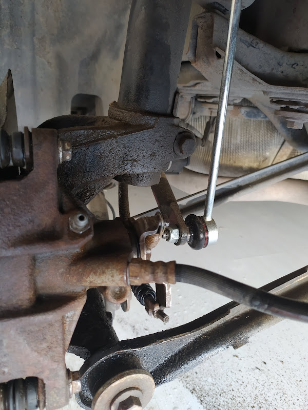

    Tekeri söktüm alet edevat getirdim ve bir de ne göreyim,
    Arka rotlar metrik 15 somun ile sıkılıyor.
    Bende de olmayan tek anahtar 15. 14 ten 3 tane var, 16 dan keza öyle.
    İngiliz anahtarı falan denedim ama baktım somunun ağzı burnu kaymaya başladı bıraktım öylece topladım.
    15 kombine anahtar alıp girişeceğim en kısa zamanda.

    İlk defa plastik Z rot gördüm bu arada
    Bir de ön amortisör gövdesinde pas görünüyor, çok ilerlemeden müdahale edin bence. Yük altında kırabilir zayıf bulduğu yerden.
    Mondeo dan anlayan abilerden biri kesinlikle Plastik al dedi, ben de gittim aldım, sonra siparişi güncelledi alığım firma.
    Ama ilanda plastik görünüyordu. Gelenler metal. Bakalım ne olacak uzun vadede.

    Önceki konuda ön z rot (dik rot) değiştirmiştim.
    Daha sonra aşağıdaki fotoda görünen arka rotları da değiştirmek için kombine anahtar ve lokma almıştım.
    Kriko konusunda sorun yaşadığım için arka rotları değiştiremedim.
    Benzer problemden dolayı yağ bakımını da kendim yapamadım.
    Bakım kilometresi geldiğinden dolayı sanayiye yağ değişimi için gitmişken arka rotları da değiştireyim istedim.
    Asıl konu bundan sonra başladı aslında.
    Arka Z rotlar değişirken değiştiren arkadaş aracın arka fren merkezinden yağ kaçırdığını acil frenciye gitmesi gerektiğini söyledi.
    Bu arada mondeo nun arka frenleri de disk haliyle fren merkezi yok kaliper var. Sanayi jargonu ile yanlış adlandırıyorlar maalesef.
    Aracı aldım iki farklı frenciye gittim bayram üzeri olduğu için yoğun olduklarını, daha sonra aracı bırakmam gerektiğini söylediler.
    Bu arabayı bırakma fikri bana sıcak gelmiyor maalesef.
    Önce sanayide kaliper tamir takımı aradım kendim değiştireyim diye ama sanayiden elimiz boş dönündük, hatta yetkili serviste bile ilgili parça yok. (olmaması normal 19 yaşında araba neticede)
    İki gün kadar hidrolik ekleyerek arabaya bindim, sonra tesadüfi olarak komşumda timsah kriko olarak adlandırılan krikodan olduğunu fark ettim. Daha önce birbirimizden takım alıp verdiğimiz için rica ettim ve krikoyu aldım.
    Kaliper sökmek oldukça basit, 12 mm ve 13 mm lokmanız olması kafi.
    Kaliper 12 mm anahtar ile 2 tane cıvata kullanılarak sabitlenmiş.

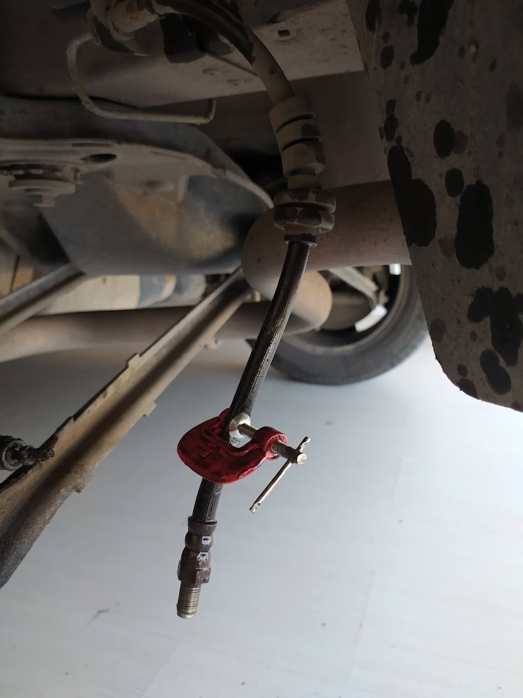

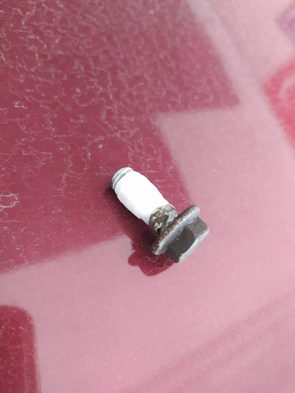

    Kaliperi söktükten sonra fren hidrolik hortumunu sıkıştırmak gerekiyor, sanayide bu işi ayarlı pense ile yapıyorlar ama bende mevcut değil, o yüzden mobilya işleri için aldığım işkenceyi kullandım
    Bu cıvata kaliperi tutan cıvatalardan bir tanesi, etrafına teflon sarıp fren hidroliği hortumunun girdiği yere taktım, çünkü kaliperi temizlerken buraya toz pislik su vs girmemesi gerekiyor.
    Fren pistonu normalde bir aparat ile çevrilerek açılıyor ama bizde o aparat yok.
    İki ağız anahtarlardan 19 mm olanı bu iş için uygun.
    Şöyle üstten bir foto koyayım, İngiliz anahtarı yardımı ile pistonu çeviriyorum.

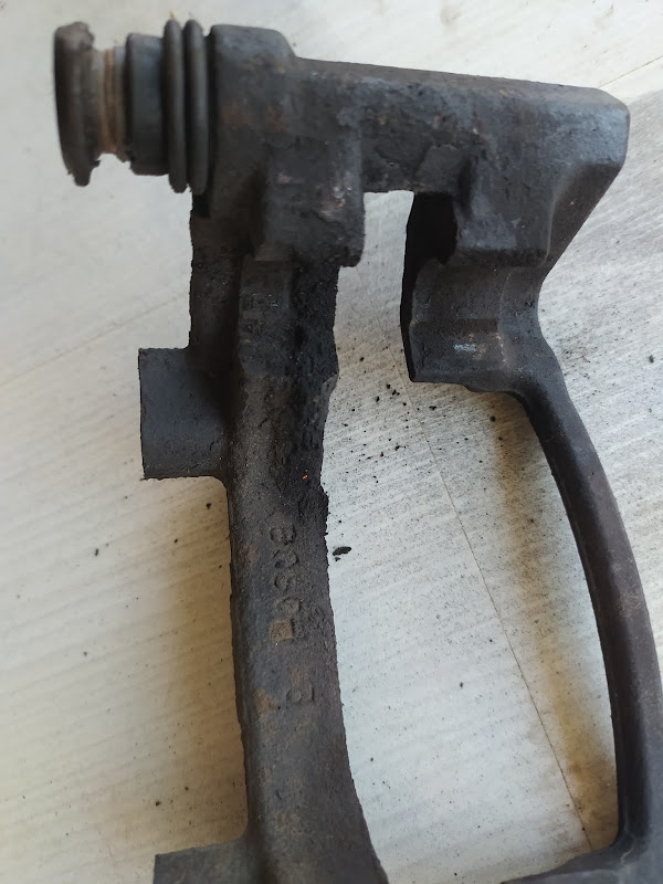

    Bu parça da 13 mm lokma ile sökülen taşıyıcıya sabitlenen parça.
    Kaliper bu parçanın üzerine monte ediliyor.
    1.5 tonluk aracın 12 ve 13 mm lik 4 cıvata ile sabitlenen fren sistemi ile durduğunu görmek aslında biraz korkutucu da geliyor bana. Kaliper ve diğer parçalar BOSCH üretimi.
    Üst kısımdaki 2 parça da görünen kauçuklar daha önce değişti mi bilmiyorum ama hala sapasağlam duruyorlar.
    Bu kauçukların içinde pimler var piston balataya bastıkça ileri geri hareket ediyorlar.
    Normalde bunların içine ısıya dayanıklı gres sürülmesi lazım, bende haliyle mevcut değil.
    o yüzden içindeki gresi temizlemedim.
    Bir sonraki söktüğümde bu pimler için özel malzeme olan ısıya dayanıklı anti seize kullanmayı düşünüyorum.
    Balatanın hareket ettiği oyukları tel fırça ve matkap ucuna takılan tel fırça ile temizledim.

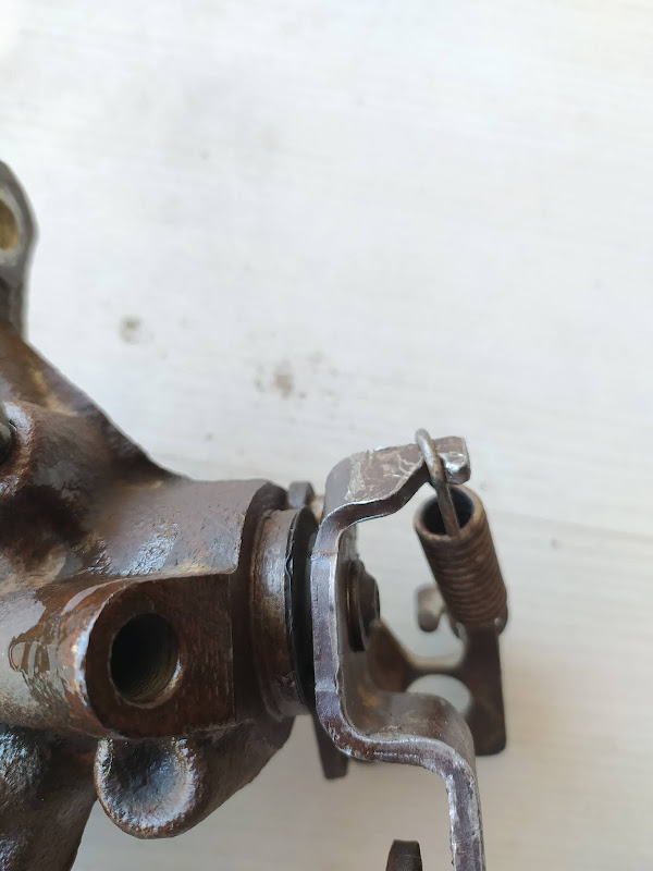

    Aslında yağ akıtma sorunu kaliper (sanayi ağzıyla merkez) ile ilgili değilmiş.
    Söktüğüm anda fren hortumunun gevşek olduğunu fark ettim, ama hazır sökmüşken temizleyeyim hem de bu kaliper vs nasıl çalışıyormuş bir bakayım dedim.
    Söküp dağıttım, aşağıdaki parça el fren gergisi. Bunun etrafı da toz pislik oluyor el freni bu yüzden arıza veriyor, o kısmı da güzelce temizledim yağladım.
    Son olarak teflon sararak kaliperi monte ettim. Bu şekilde 1 gün bindikten sonra kontrol ettim ve herhangi bir sızdırma gözlemlemedim.
    Arabayı bırakmak zorunda kalmadım. Toplamda bu işi acele etmeden ve amatör olarak 2 saat kadar bir sürede tamamladım.
    Kaliperi monte ettikten sonra fren havası almak gerekiyor, burada bir kişinin frene basıp bırakması lazım. Sağolsun eişim bu tür konularda çok yardımcı oluyor.
    Tabi ki zaman olsa en güzeli boyayıp takmak ama o kadar vaktim olmadığı için görsel kısmı sonraya bıraktım.
    Bu işle ne öğrenmiş olduk, kaliper sökme takma o kadar da zor değilmiş.
    Balata değişimini artık kendimiz yapabiliriz, hatta uygun anahtarlar olursa disk değişimi de çok zor görünmüyor.
    El fren telini takmak biraz beceri istiyor sadece, onu da deneme yanılma yoluyla hallettim.

    Öncelikle ford mühendislerine teşekkür etmek istiyorum.

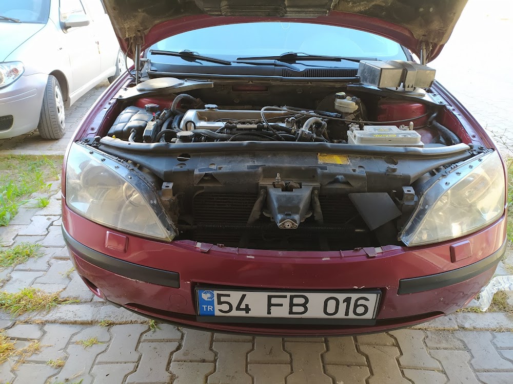

    Hayatımda daha önce farları bu kadar kolay sökülen bir araç görmedim.
    2 tane plastik klips ile sabitlenen ön panjuru söktükten sonra farı çıkarmak sadece 30 saniye.
    Toplam 2 far sökmek en fazla 3 dk falan sürüyor.
    Far sökülmeden radyatör alt hortumu değiştirmek imkansız, çünkü termostat tam farın arkasında ve hidrolik direksiyon deposunun altında kalıyor.
    şurada far arkasında 2 tane dikdörtgen delik var, işte bunlar farları sabitleyen pimlerin yuvaları.

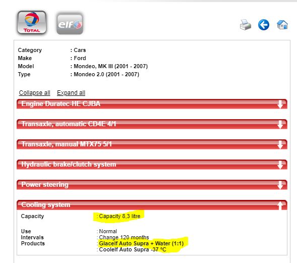

    Olması gereken ise doğru oranda antifiriz kullanmak ve üzerini distile su ile tamamlamak.
    Mondeo mk3 2.0 Benzinli modeller 8.3 LT soğutma sıvısı alıyorlar. (otomatik farklı olabilir)
    Bu veriye total'in web sitesinden yağ seçici altından ulaşabiliyoruz.
    Ben ürünleri alırken total markasına güvendiğim için markanın antifirizini aldım, yoksa çok daha uygun fiyata ürünler de mevcut.
    Ya da daha pahalı motul vb ürünler de alınabilir.
    8.3 LT nin 4.5 LT sini antifiriz olarak kullanmaya karar verdiğim için 2 adet ürün aldım.

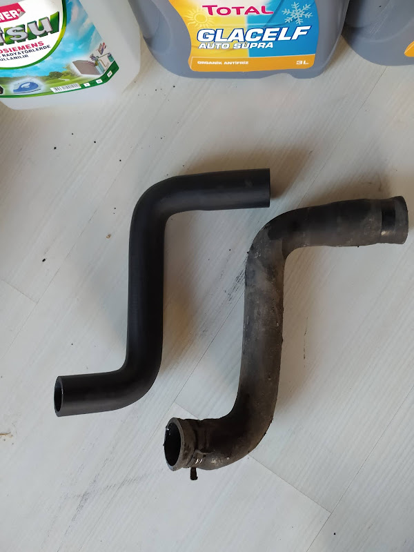

    Termostat üzerindeki alt hortum bağlantısı, yeri gerçekten çok ters, el neredeyse girmiyor.
    Kelepçe cıvatası 8mm olduğu için lokma ile çok kolay şekilde söktüm. Tornavida çalışmıyor bu alanda.
    Eski ve yeni hortum, yanyana koyunca acaba hatalı mı aldım dedim ama eskiler yumuşayıp genişlemiş artık, ömürleri bitmek üzereymiş, Doğru zamanda müdahale ettiğimi düşünüyorum.

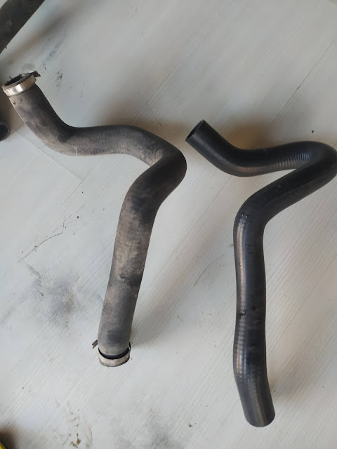

    Radyatör üst hortumu eski ve yeni. Bu hortumda da benzer bir genişleme vardı.
    Buradaki kelepçe 7mm anahtar ile sökülüyor.
    Daha önce bu hortumlar değiştiğinde muhtemelen usta o an elinde olan ne ise onu kullandı.
    Bu kelepçeler anahtar ile kesinlikle çok daha sağlıklı sıkılıyor. Tornavida bu kadar iyi sıkamıyor.
