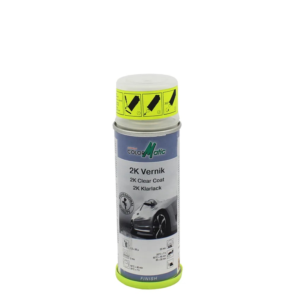

    Hakan'ın @SULTANOGLU dediği gibi çift komponentli vernik seçicem . hatta şöyle bir ürün buldum sertleştiricisi alt kısımda. alttan bastırınca sprey içinde karışıyorlarmış.

    Abi aynenn. Bende tum gun ulan neden yazmadim dedim bunu bizim egitim merkezinde denemislerdi. Daaha dogrusu firma gelip bize gostermisti. Kutunun uzerinde gordugum kadsriylada 2 veya 3 katta 50 mikron yakaliyormusun. Birde eger bu urunun iki farkli sprey kafasi olmasi lazim. Tavsiyem perde givi olabi kullanman. Digerini kullanirsan akitabilirsin, top gibi tek noktaya urunu vericeginden.
    Ozellikle vernigi uygularken. Ilk kati uygula, yogun sakin atma. Uygulaman bittikten sonra 2. Kata gecmeden 2 dakika bekle. 2. Kati akitmayacagin sekilde dolu at. Hizli hizli tek cizgude hareket ederek uygula ve bekle. 20 derecede 7 saatte kuruyormus.
    Simdiden kolay gelsin

    buarada ilk uygulamamı yaptım. deneme amaçlı olarak bagaj kapağını feda ettim ama boyasız halini çekmeyi unuttum. Fotograflarda biraz gölge var gibi gözüküyor ancak çıplak gözle tüm yüzey aynı suanda. Bakalım pasta cila sonrası nasıl olacak.

    Ben de sonucu merak ettim şimdi. Bu boyayı yaparken kullandığınız ürünleri yazabilir misiniz tam olarak?
    600,800 sulu kağıt zımpara ve scotch
    astar
    aracın boyasından bastırdığım sprey
    vernik olarakta yukarıda fotografı olan colormatic 2k vernik
